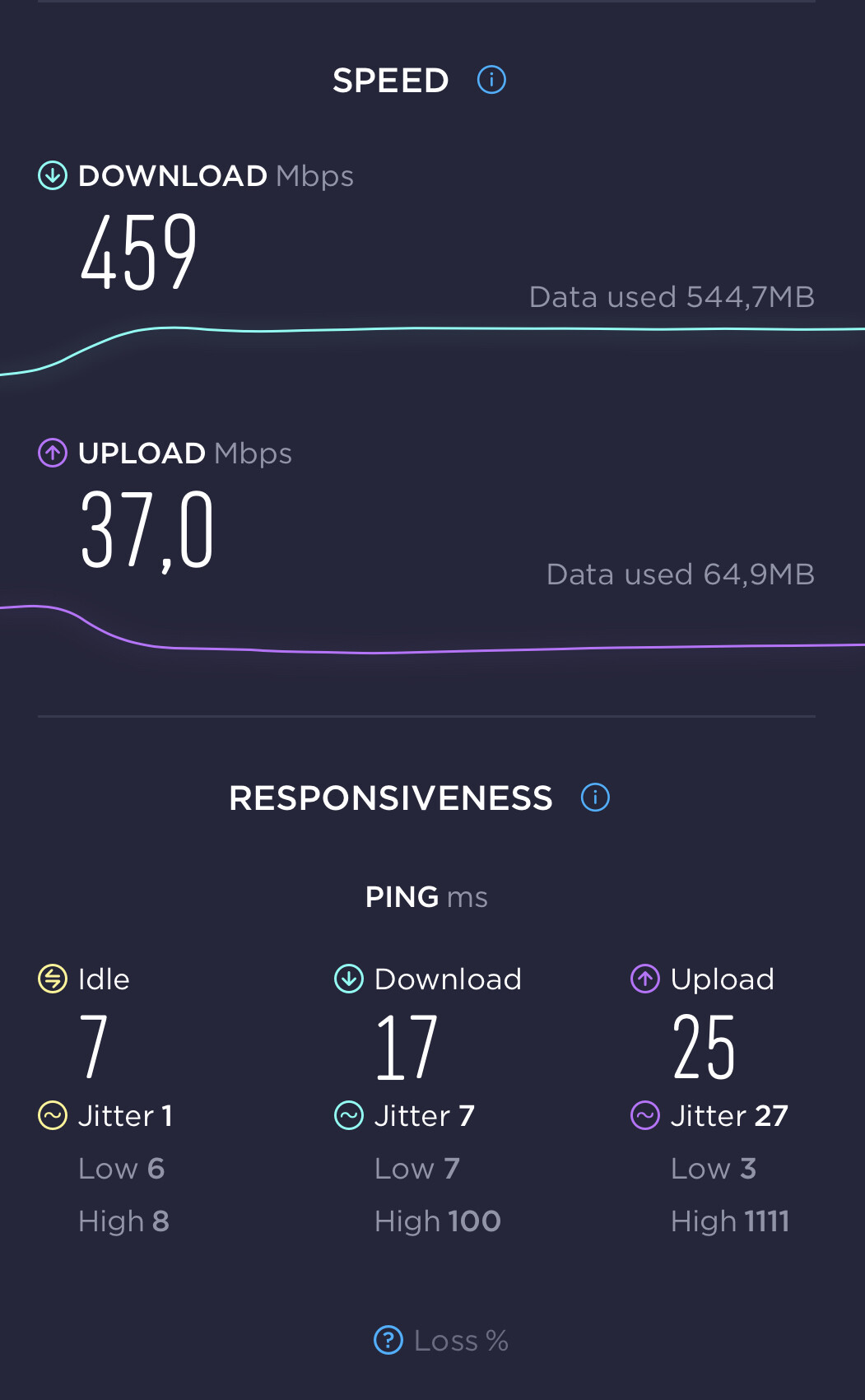

Mam Velopy połączone między sobą kablami.
Maca mam podłączonego kablowo:
Mac → switch → node dziecko → switch → node matka → modem
Wchodzę w ustawienia linsysa i sprawdzam prędkość połączenia w panelu.
Prędkość Node matka → modem → internet

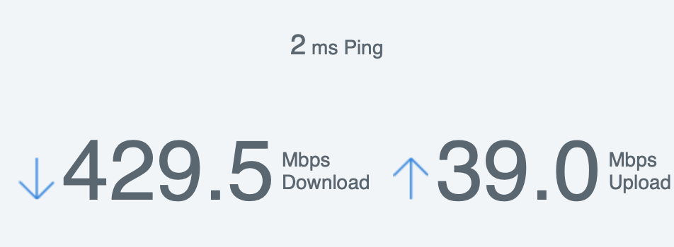

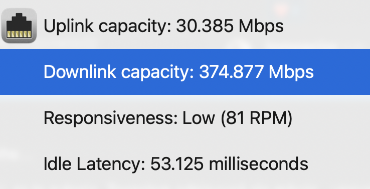

Prędkość internetu na Mac po kablu jest:

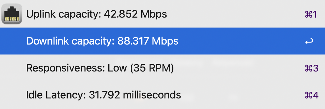

Prędkość na iphone via wifi jak siedzę przy mac to 93 Mbps / 37 Mbps (a node dziecko stoi na wyciągnięcie ręki)

Co ja mogę zrobić, żeby na nodach dzieciach mieć prędkość jak na matce? W którym miejscu może być problem?
Jak ewentualnie szukać gdzie może być wąskie gardło?
Kable i switch gigabitowy?
Rzeczywiście czujesz spadek prędkości czy opierasz się tylko na wynikach z tego speed testu (sprawdzałeś inne, np. Fast.com?)
kable 5e, switche…
Dzięki @Tadek za to pytanie. Zacząłem odpisywać ale mówię - upewnię się organoleptycznie.
Otwieram szafkę z pierwszym switchem po matce a tam żółta lampka zamiast zielonej przy kabelku prowadzącym do dziecka w biurze. Przepiąłem do innego portu. Efekt

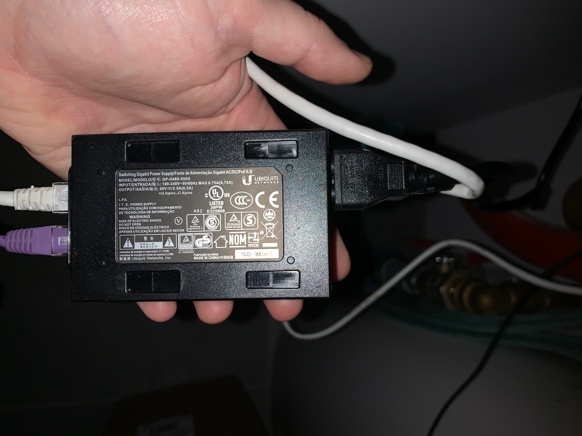

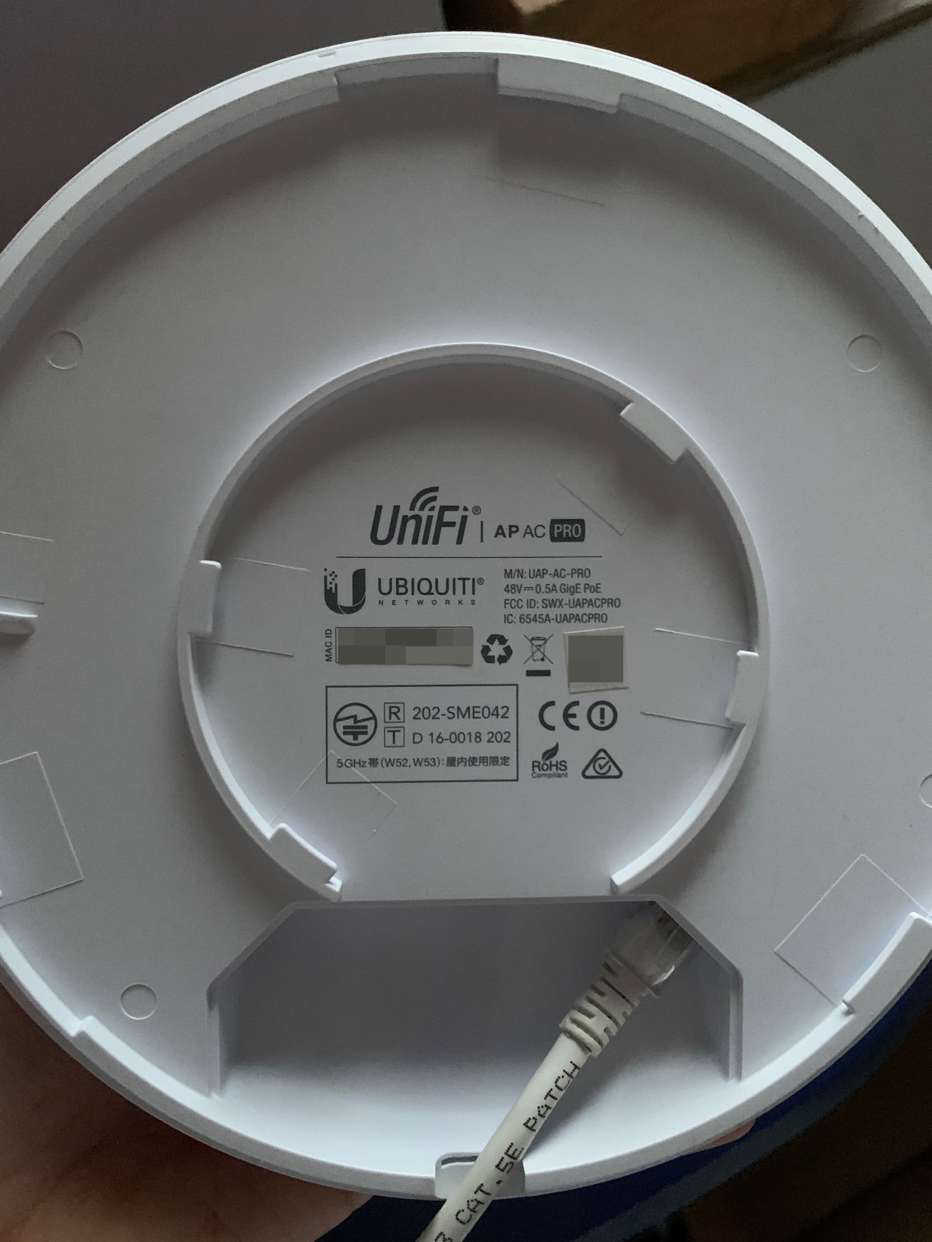

Odkopuję bo to chyba najbardziej trafny temat w tym przypadku, odkopałem takie urządzenie :slight_smile: i nie znam się w takich sprawach ale wydaje mi się że jest to POE od niego, widzę że jest tam 48V i 0.5A na obu ale dla pewności wolę zapytać żeby czegoś nie popalić, jest ktoś w stanie mi to potwierdzić?
druga sprawa to nie mam do niego tego montażowego plastiku, może ktoś posiada na zbyciu?
trzecia sprawa to kabel zasilający, ten posiadam ale z wtyczką UK niestety i już mnie to trochę męczy z przejściówkami, może też ktoś posiada taki “ogon” ale z naszą rodzimą wtyczką?
PoE injector masz ok - tylko nie podpinaj do niego przypadkiem czegoś na niższe napięcie, bo to jest pasywny i nie negocjucje napięć

tak to ten, nie zakładałem że to może być takie tanie, a z drugiej strony pomyślałem o elektrośmieciach bo zawsze z tymi kablami bywa tak że walają się gdzieś po szufladach zbędne :slight_smile:
nie mam chyba nawet co podpiąć pod to :thinking: więc ok, ale tu zastanawiałem się czy nie upali tego unifi może, docelowo mam zamiar kupić switch z POE, ale to jeszcze trochę czasu.
