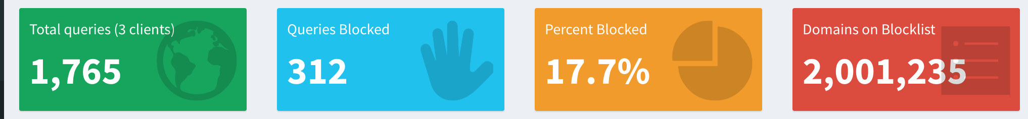

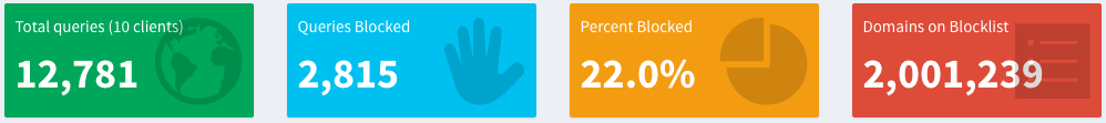

Moje listy, które blokuję: https://raw.githubusercontent.com/StevenBlack/hosts/master/hosts https://mirr - Pastebin.com
W whitelist mam tylko t.co + parę innych adresów, które blokowały moje narzędzia do pracy
@pawelorzech blokujesz pół Internetu normalnie

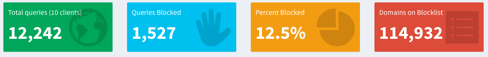

Ja z drugiej strony używam list które są OOTB i też jestem bardzo zadowolony:
Chociaż kusi, żeby sprawdzić te 2mln
